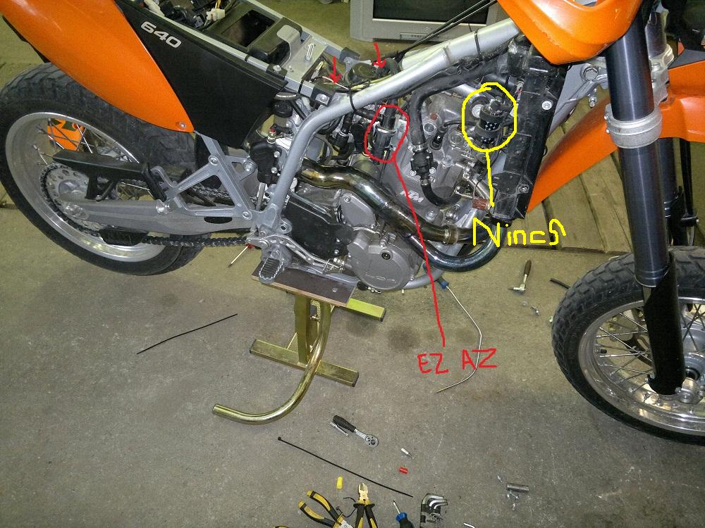

nekem nincs ilyen a betyáron:
gyárilag nincs,vagy csak így vettem meg? :star
ezért nem indul?
20110306114_www_kepfeltoltes_hu_.jpg [ 162.62 KiB | Megtekintve 39569 alkalommal. ]
HozzászólásElküldve: 2011 márc. 16, 11:56
ezért nem indul?
Pete,
fúvókázás után én is leszedtem a vákuum cuccot és ledugóztam a karbi tetejét. semmi köze az iduláshoz ez csak a gyorsabb gázreakcióval van összefüggésbe.
én ez alapján alakítottam át a karbit : http://www.advrider.com/forums/showthread.php?t=374732
sok sikert ha kérdésed van szólj ha tudok segítek.

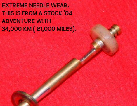

amúgy így néz ki a tű,ahogy a linkben is:
2500853450_281022bce0.jpg [ 76.6 KiB | Megtekintve 39569 alkalommal. ]
HozzászólásElküldve: 2011 márc. 16, 12:23

HozzászólásElküldve: 2011 márc. 16, 14:29
na oszt azt meg honnan tudjam,hogy mekkora van most benne.
mert már úgy került hozzám hogy a vákum biz-baszok nem voltak rajta.
lehet hogy már nagyobb fúvókák vannak benne!? :?:
HozzászólásElküldve: 2011 márc. 16, 14:51
Rá van írva a méret!
HozzászólásElküldve: 2011 márc. 16, 15:13
:stupid .........
most már szét kell szednem,és jól meg kell néznem!! :star
köszi

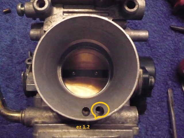

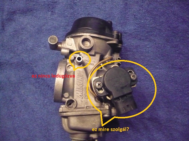

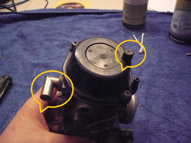

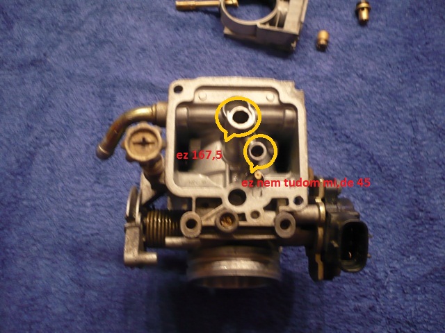

na leszedtem a karbit.
fényképekkel illusztrálom.
a benzin/levegő fúvóka nem mozdul,már lassan beletörik a csavar feje. :star
P1010852.JPG [ 112.29 KiB | Megtekintve 39526 alkalommal. ]
P1010851.JPG [ 149.29 KiB | Megtekintve 39526 alkalommal. ]
P1010854 a.jpg [ 100.82 KiB | Megtekintve 39526 alkalommal. ]
HozzászólásElküldve: 2011 márc. 19, 20:24
és a többi
P1010853.JPG [ 104.11 KiB | Megtekintve 39535 alkalommal. ]
na szia megnézted a fúvókádat hogy mekkora.,
? mondtam hogy ne szedd így szét wd40 vagy valamilyen csavarlazító fújd be a levegő csavart és hőlégfúvóval melegítsd meg majd csavard ki.
A hozzászólást 1 alkalommal szerkesztették, utoljára ktmzoli 2011 márc. 19, 20:28-kor.
HozzászólásElküldve: 2011 márc. 19, 20:26
fentebb látod :peace:
HozzászólásElküldve: 2011 márc. 19, 20:30
igen lerendezted rendesen tegyél mindent vissza a helyére pete.!!!!
HozzászólásElküldve: 2011 márc. 19, 20:34
a főfúvókád 167.5 ös tökéletes a egyel nagyobb mint a gyári ez kell nekem az alapjáratid okés
HozzászólásElküldve: 2011 márc. 19, 20:35
a többi fúvóka méret jó?
HozzászólásElküldve: 2011 márc. 19, 20:47
igen tökéletes a teteje a fekete műanyag fedélnek levan dugózva,? az oldalán az egy vak nyílás azt hagyad az oldalán a szenzort azt is hagyad az a elektronikának kell .
A hozzászólást 1 alkalommal szerkesztették, utoljára ktmzoli 2011 márc. 19, 20:51-kor.
HozzászólásElküldve: 2011 márc. 19, 20:49
a benzin/levegő csavar nem mozdul,hőlégfúvóval sem.
szerelem össze
HozzászólásElküldve: 2011 márc. 19, 20:55
na összeraktam.
további teendő?
HozzászólásElküldve: 2011 márc. 19, 20:58
amelyik nem mozdul az a levegőállító csavar az az egyik lellke a szívótorkon is van egy bemenet a hengernél a hátsó fék felőli oldalon tekerd ki a csőkonzolt és egy rövid 5-10mmter husszú csavarral dugózd le. majd mondom a többit is. és csinálj egy képet nekem a blokkról a hátsófék felől.. :wow:
HozzászólásElküldve: 2011 márc. 19, 21:00
ez a kettő van ledugózva:
P1010856.JPG [ 103.22 KiB | Megtekintve 39583 alkalommal. ]
HozzászólásElküldve: 2011 márc. 19, 21:02
a levegő csavart meg melegítsd 80-100 fok rendesen és fújd be és próba és ezt ismételd még nem lazul. az úgy tuti.. :m28
HozzászólásElküldve: 2011 márc. 19, 21:05
nyitott a rendszered..? ha nem a légszűrőház fedél legyen visszarakva majd ha leszeted.
HozzászólásElküldve: 2011 márc. 19, 21:10
a blokk
P1010857.JPG [ 151.31 KiB | Megtekintve 39601 alkalommal. ]
