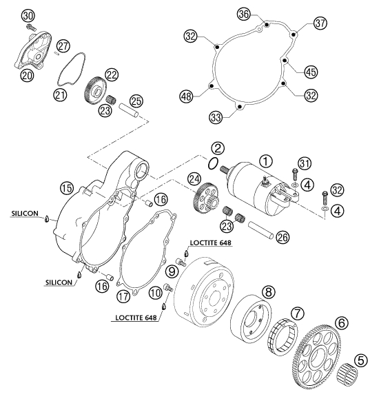

Vannak valakinek szürke blokkos (2003) 640 LC4-hez a következő alkatrészek:
- önindítóhoz közvetlenül kapcsolódó közlőkerék, amiből sokszor kitörik egy fog :) (azt hiszem a 22-es számú)
- a 6-os számú nagy fogaskerék
- generátor tekercse, azaz állórész
Köszi, üdv!

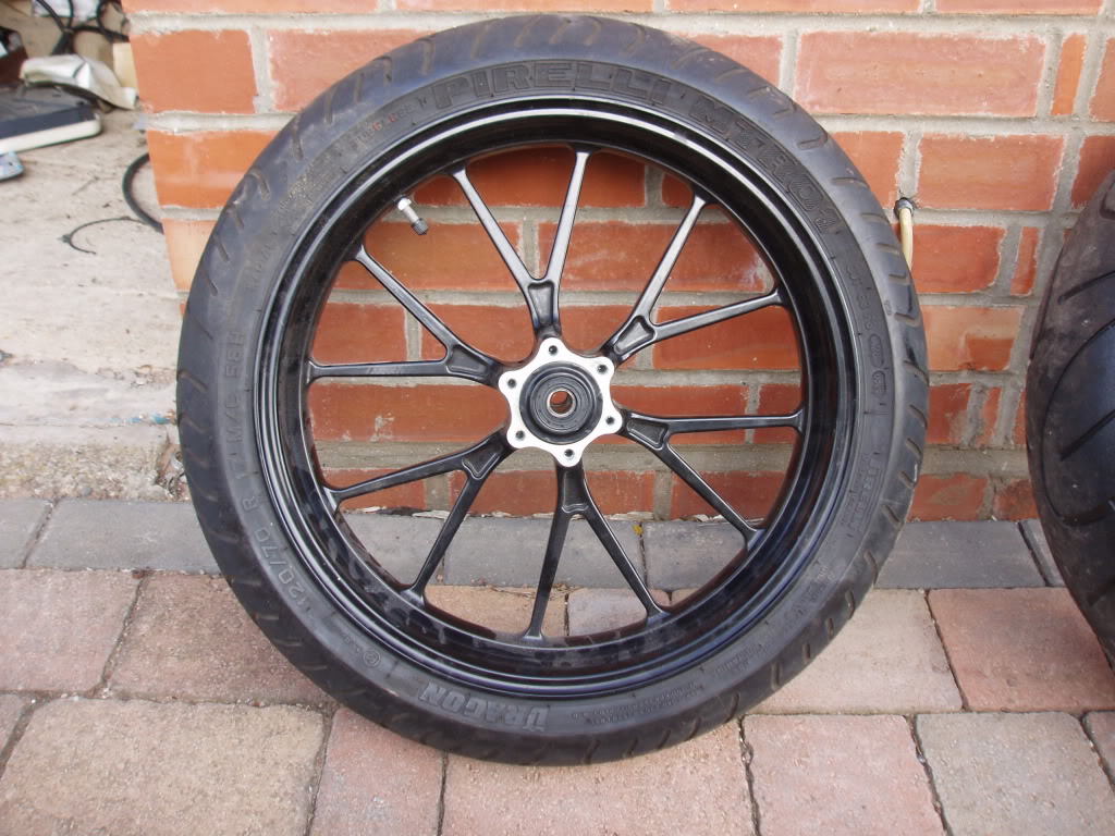

Sziasztok elöször is üdvözlök mindenkit :) Lenne egy nagy kérdésem, most nem rég lettem egy 2003-as KTM 640 lc4 es enduró tulaja. Az lenne a kérdésem hogy át akarom alakítani super moto-ra és lenne egy Duke IIes 2004-es gyári brembo kerekek és én azt be tudom-e rakni a 2003-as enduró villás mocimba átalakítás nélkül, eggyáltalán el fér-e a brembo az tudom hogy 4,25 talán.
HozzászólásElküldve: 2013 szept. 12, 14:53
Csatlakozott: 2013 szept. 12, 11:51
Hozzászólások: 5
Ilyen lenne az a kerék:

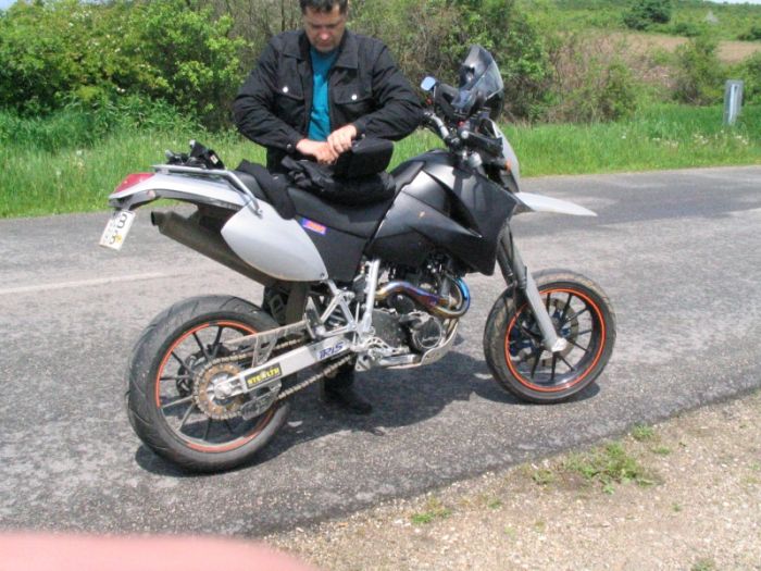

Így nézne ki az én hátsó villám ha esetleg valakinek van tapasztalata hogy milyen széles kerék milyen gumival megy bele vagy használ és nem ér bele a lánc az kérem ossza már meg velem a tapasztalatait :)
Az enyém anno talán 2001-es fekete blokkos volt, de abba simán belefért, viszont emlékeim szerint valamit kellett faragni a tengely és a csapágy körül.
160-as gumi volt rajta.
Íme:
Szia köszi szépen ha esetleg valaki tudna még segiteni abba hogy a km óra kihajtást hogy tudom meg oldani vagy meg egyezik-e azt meg köszönném!

Az enduro villás LC4-be be tudod tenni a 160 széles gurigát, nekem is az volt benne (igaz, nem Duke, hanem Prestige felni).
Viszont ha 2003-as a motorod, akkor feltételezem, hogy digitális órád van, ott meg semmit nem kell variálni, mert a jeladó a féktárcsáról leveszi a jelet a sebesség méréshez!
mindössze az órában kell átállítani, hogy nem 21-es, hanem 17 colos kerék van benne.

5' hátsó felni 160-as gumival elfér, bár előfordulhat hogy kicsit beleér a gumi szélébe a lánc (gumija válogatja).
