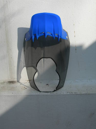

Újabb találékony megoldás a szélvédő mégjobb hasznosítása érdekében :m17
!BrOkMUgBGk~$(KGrHqEH-DcEvGDZN,s6BLy0ZE3(R!~~_12.JPG [ 14.9 KiB | Megtekintve 39016 alkalommal. ]
