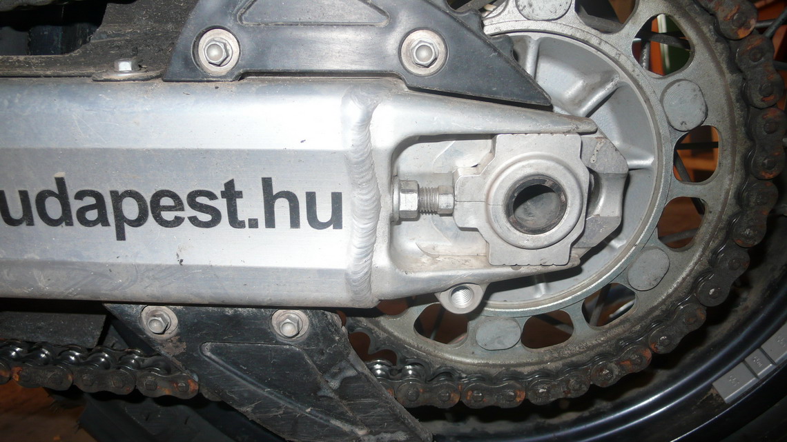

A kerékcsavar meghúzva, a szerelési útmutató alapján 90 Nm nyomatékkal, mire is Nyíregyről Levelek, 20km-es távolságon, jobboldali távtartó a tengelytől hátrafelé, pont középen, végig repedt!!!!!!! TIPP?
A Váz lenne deformálodva? Kerékcsapágy(nem jár félre, nem kotyok, egyenesen fut,nem libeg az úton, stabil mint a dög, nincs a gumin furcsa kopásnyom) gumit gumis, (több is) megnéz, megvizsgál!!! Nem találtak semmit. Nem téptem neki, nyomaték kulccsal meghúzva. nem értem.Valakinek van öttlete?
Kelet-Dunántúl Én. Ha tőletek nézzük az is dunántúl:yeah Szolnok.
A hátsó tengely-re 110 Nm meghúzási nyomatékot ír a kezelési, de akkor sem törhetne el normális körülmények között, ezt valamiért én nagyon furcsállom, de magyarázatot nem tudok rá, viszont első körben egyetértek Korival!
HozzászólásElküldve: 2010 júl. 18, 15:49
Helyesbítek, a befelé a villa tengelye felé repedt meg. ahol a távtartó csavar van.
de megnézem amit mondtatok. Köszönöm
HozzászólásElküldve: 2010 júl. 18, 16:42
Valami fényképet nem tudsz mellékelni :photo ,
viszont ha jól értelmezem a mondandódat, akkor a láncfeszítő csavarnál a lengővillán a van a repedés :?:
Mert ha ott, akkor valami el lett bacva :Think
Vagy mégis csak a távtartó van elrepedve, nem tudok a sorok között olvasni :peace:

Lehet, hogy megköszönöm, a gumisnak
P1010688.jpg [ 223.5 KiB | Megtekintve 34520 alkalommal. ]
Na így mindjárt más, a tengelyen lévő menet szétfeszíthette, mert ebben az oldalban menetesen rögzül a tengely!
Nálam előfordult olyan, hogy ebből tekeredett ki a tengely, és nem az anyából, aztán Loctite-al belaragasztottam, azóta is jó!
Nyomaték kulccsal 90 Nm-el lett meghúzva. Tehát akkor az sok? mert itt elhangzott a 110Nm nem értem!
De menjünk vissza a történetben egy kicsit. Törött anya a jobb oldalon! Anya beszerezve, feltéve, erre a másik oldalon elreped!! MIÉRT? milyen nyíró hatás terheli? a láncon kívül? Vagy mi más? akkor lehet olyan ami nem látható álló helyzetben pörgetve? mert menet közben, amikor még az anya volt elrepedve, egy másik motorost megkértem jöjjön utánam, és figyelje, Ö azt mondta nem látszott semmi.
persze ez nem műszer, de a semminél több!
Akkor kérném Petya segítségét,alkatrészben, hátha van ilyenje, ha nem gond!

Ez azért is érdekes, mert én nem kevésszer szereltem a kerekemet, sokszor szétszedtem ellenőrizni, zsírozni ha kellett, stb. Sosem használtam nyomatékkulcsot, ún. "1 Szepynyi" nyomatékkal húztam meg. Ez pedig tuti több 110NM-nél, mert a hátulját addig húzom felfelé a gyári kis kulccsal, amíg a motor hátulja el nem kezd emelkedni. :)
Egyszer úgy emlékszem nyomatékkulccsal kértem a lelazitását, hogy megtudjam mennyivel húzom így meg, akkor bőven 100Nm felett volt.
Egyik motoromon sem volt még sosem gondom, sem az anyával, sem a másik oldalra felrögzített távtartóval. Az, hogy mindkettő anyaghibás legyen és éppen most jöjjön elő, számomra eléggé valószínűtlennek hangzik.
Javaslom, hogy ha mást nem is, de minimum a kerekeket és a fékeket magadnak szereld a motorodon. Ehhez bőven elegendő a gyári szerszámkészlet is. :)

Nem ártana megnézni, hogy a gyári távtartók vannak-e a hátsó kerékben!
HozzászólásElküldve: 2010 júl. 20, 20:03
Petyának van, küldi! Ha ideért, fejleményekről, beszámolok.
Egyébként Úgy tűnt hogy azok

Úgy néz ki, hogy meg oldódott a probléma, illetve a problémák.
Kuplung: a felső munkahenger, és az "O" gyűrű cseréjével, most már rendesen működik, és nem levegősödik le a rendszer. A légtelenítés lentről, az általatok javasolt módszerrel sikerült.
szerintem nem volt rendesen lelégtelenítve, ezért levegősödött, majd a DOT4 rendezte a karmantyúkat, és már azért nem sikerült megoldani a problémát, de a felső munka henger cseréjével, sikerült rendberakni.
Távtartó: szerintem Petya tippje jött be, az az amikor ki lett cserélve a gumi, és vissza került a repedt kerék anya, mivel nem lehetett tökéletesen meghúzni, ezért folyamatos ütéseket kapott a távtartó, és elrepedt majd amikor a jó csavar felkerült, a meghúzásnál nem feküdt fel a láncfeszítő csavar a távtartóra, és ezért kigyorsításoknál a lánc oldalán a tengely és a távtartó, a nagy erőre való tekintettel, megadta magát. Kicseréltem, és most úgy tűnik minden rendben!
Köszönöm, a tanácsokat, és a türelmet, értetlenségemmel szemben.
