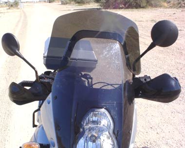

Erről a Laminarlip-es megoldásról van tapasztalat :?:
Szépnek nem szép, de legalább csúnya :!: :wink:
ktm950web.jpg [ 19.6 KiB | Megtekintve 33726 alkalommal. ]
HozzászólásElküldve: 2011 feb. 14, 13:08
Randa. Ez a tapasztalat :)
HozzászólásElküldve: 2011 feb. 14, 20:31
Még nem volt kapcsolatom felhasználóval, de megpróbálhatnád :m29
Az advrideren biztosan vannak vélemények, majd Áron jól utána néz, és informál minket!
HozzászólásElküldve: 2011 feb. 15, 22:39
Gyurci, angol megy?
I don't think that the Laminar Lip was designed to be used with the taller touring screen. With it mounted I'm still looking over the top of it. I get no vibration that I've noticed. The location that I've mounted mine is so the the top edge is aprox. 2 inches higher than the top of the regular screen. I believe the added width and shape are what smooth the airflow more so than the height. Yes ,I agree its not pretty.
Am I the only one to have tried the Laminar Lip? It was cheap and extremely easy to put on the shield. It kinda looks like ass but it plain works exactly as it says it does. I ride shield open all the time now, even at freezing temps. Because of the smoother airflow I'm constantly catching myself going 80mph or more. (hmmm traffic's kinda slow today, ooops its me, im doin 85)
Magyarul: Állati jó és pont annyira randa is. :D

Röviden: a drága magasítások/toldások helyett inkább vágj le a gyári tetejéből. Én 188cm vagyok, 13cm-t vágtam le és pont ideális lett a magassága a 950-en. A sisakot tiszta szél éri, nincs turbulencia, vibráció, terepen nincs légszomj ülve sem, jól látsz, stb. Persze ehhez olyan sityak kell, ami csendes menetszélben és könnyű tartani. Schuberth C2 ilyen, jól tervezett dög.
Ha sokat "túrázol" 160+-szal autópályán, akkor azért a magasabb kényelmesebb, de alatta nekem jobban bejött az alacsonyabb.
Ez kb. mellkas tetejére/nyakra terelte a szelet, így a sisakot semmi turbulencia nem érte, de azért nem árt, ha van benned egy kis anyag, tudod magadat tartani és nem ropiskodsz jajj elfáradtam, meg jajj hülyeSzepy felkiáltásokkal. :)

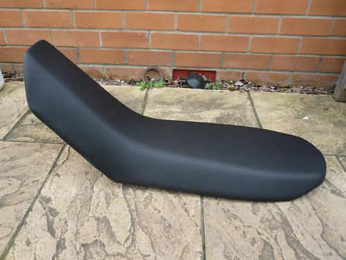

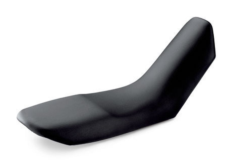

HozzászólásElküldve: 2011 márc. 16, 18:09
És az az egyenes-enduro ülés mire is jó?
HozzászólásElküldve: 2011 márc. 16, 21:34
Akkor most milyen is van neked?
Sima.JPG [ 42.44 KiB | Megtekintve 33691 alkalommal. ]
Zselés.jpg [ 8.94 KiB | Megtekintve 33691 alkalommal. ]
HozzászólásElküldve: 2011 márc. 16, 22:18
Sima.
HozzászólásElküldve: 2011 márc. 16, 22:33
Sima.
A sima az az egyenes-enduro ülés, az első szériákat csak ezzel szállították!
Aztán valamely modelfrissítésnél került elő a zselés ülés, ettől kezdve a simát csak az "S" verzió kapta!
Terepen könnyebben tudsz mozogni rajta, csúszósabb a borítása, keskenyebb, kényelmesebb az állva motorozáshoz,
de az utas erősebb fékezés alkalmával feltol téged a tankra, az én esetemben a feleségem utálja, ellenben a zseléssel!

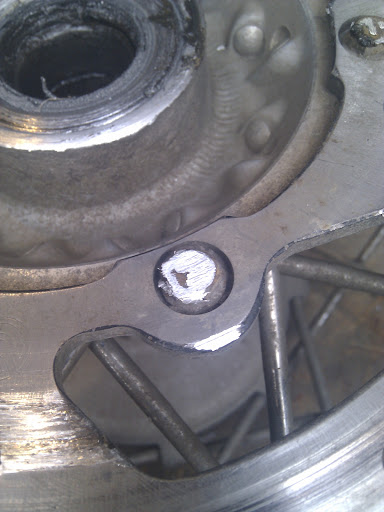

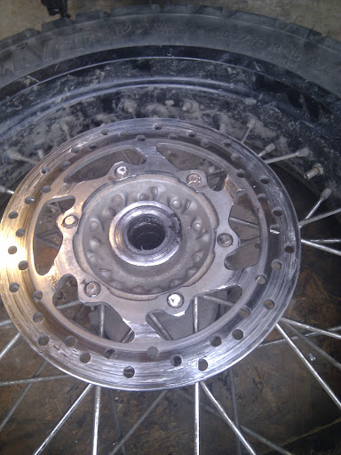

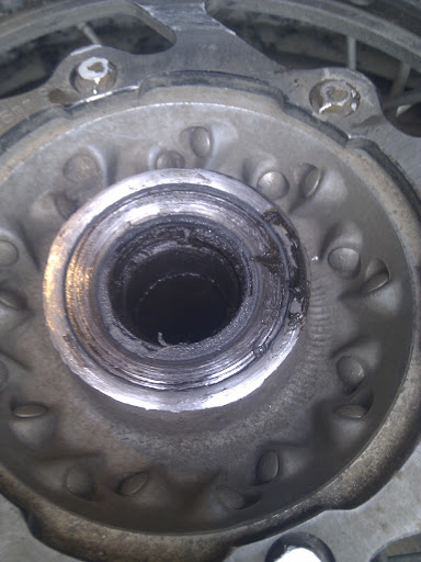

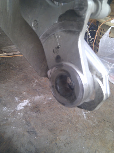

Talán nem helyes az összes bénázásomat megosztani itt a nagyközönséggel, de egyrészt nevethettek rajtam - velem (?) - másrészt okulhattok belőle, így ha legközelebb bármiben a segítségemet kérnétek, akkor könnyen lebeszélhetlek róla - lásd Sevjo esete a szimeringgel.
Szóval a motor levizsgázott. Ez jó. Viszont a hátsó fék szarakodott. Ez nem jó. Gondoltam, ma kicserélem a betéteket, mert úgyis van. Előkaptam a tartalék betéteket, és kivonultam a motorhoz. A féknyeregben lévő tüskéből kihúztam a kis pöcköket - akármi is a nevük - majd kezdtem volna továbblépni, amikor észrevettem, hogy a féktárcsa csavarjainak a feje le van csiszolva. Namondom, akkor nagyobb a gond, szedjük ki a kereket. A kerékcsavar kicsavarva azonban nem az anya csavarodott, hanem az egész tengely tekeredett ki a bal oldali 'támasztóból'. Namondom, ennek fele sem tréfa. Kicsavartam, majd kihúztam a tengelyt a 'rossz' irányba. A feltárt helyzet kissé megriasztott:
http://goo.gl/uFs7z
http://goo.gl/qSmSu
http://goo.gl/KAVOe
http://goo.gl/ee2ks
Ilyenkor elgondolkodom, hogy talán maradnom kéne a saját munkámnál, nem pedig ilyen motorbuzerálással foglalatoskodni. De mi okozhatta a hibát? Gyorsan kinyitottam a szakirodalmat, és egyből kiderült. A 7-es számú alkatrész nem lett visszaszerelve (http://awesomescreenshot.com/082auuua2).
Mi ebből a tanulság? Figyelni kell. Sokkal jobban.
Most megpróbálom megkeresni a kis közdarabot. Aztán meglátjuk, hogy mekkora a valódi kár.

Nagy gáz nincs, Kami ügyes, kifurkálja a tárcsa csavarjaid (otthon nem célszerű nekiállni mert gyanús, hogy 10.9-es, de még valószínűbb, hogy 12.7-es keménységi fokú csavarokról van szó.
Szerintem távtartót is tud neked gyártani a sajátja után, így csak egy porvédőt kell venned erre az oldalra meg célszerű kis flexel-fátyolkoronggal kicsit felpolírozni a tárcsát, hogy ne zabálja meg három fékezés alatt az új betétet.
HozzászólásElküldve: 2011 ápr. 05, 18:52
Nem biztos, hogy ki kell fúrni. Szerintem az még működik, mint csavar, de nem 100%.
A porvédő megvan, csak kissé megkopott.... :)
HozzászólásElküldve: 2011 ápr. 05, 19:19
Az tuti, hogy működik a csavar, csak ott kell kifúratni ahol van rapidacél fúró, mert ha egyszer muszáj lesz cserélni és csak Teszkós készlet lesz kéznél, akkor bajság lesz. :wow:

Nem hallottad a zakatolását, ez jól elkopott. Lehet, hogy kis laposvágóval ki lehet kocogtatni a csavart
http://goo.gl/uFs7z
http://goo.gl/qSmSu
http://goo.gl/KAVOe
http://goo.gl/ee2ks
http://goo.gl/uFs7z
http://goo.gl/qSmSu
http://goo.gl/KAVOe
http://goo.gl/ee2ks
Szerintem a csavaroknak semmi baja nincs, csak egy kis alumínium forgács tapadt rá.

A SER-téssel én is elkövettem ilyet, szerencsére talán 3km-t mentem és ugyancsak szerencsére másképp van felfogatva a tárcsa, a csavaroknak nem lett baja.
Egyébként gyanús, hogy a te csavarjaidra is inkább rakódott anyag mint lekopott róla...csak mivel fogod meg?
