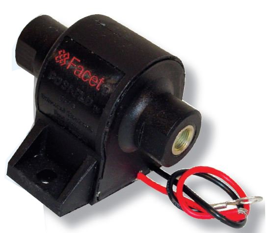

Lehet hogy hülyeség, de nem gondolsz a benzinpumpára?? Én egyszer rommá szétszedtem a karbit, hogy biztos azért áll le, aztán kicseréltem,a pumpát és azóta nem állt le!! Nem ennyire gyakran, mint neked, de csinálta!!! Most vizes volt az idő is!! Csak tipp!!
HozzászólásElküldve: 2012 ápr. 19, 8:29
Én eddig két állapotát ismertem a pumpának, azt hogy megy és azt hogy nem megy, de ettől még valóban lehet olyan is, hogy "csökken" a szállítása.
Viszont akkor miért alapjáraton áll le, amikor éppen a legkevesebb benya kell a vasnak és miért csak melegen? A benzinpumpa nyomásra dolgozik (úgy vettem észre), így addig jár, amíg a karbiban nem megfelelő a szint. Ezt éppen alapjáraton tudja nagyon könnyen megoldani.
Persze megér egy ellenőrzést a pumpa, akár ettől függetlenül is, ha még nem néztétek, mert jobb előbb látni a koszolódást és tenni ellene, mint valahol megállni emiatt. :)
Van egy trükk, ami nekem működött a pumpánál akkor is, amikor leállt. Amikor áramot kap, elkezd járni, amíg a nyomást el nem éri - így ha leáll a vas, STOP-kapcsolóval leállítod a motort, aztán visszakapcsolod, ekkor feltölti a karbit. Pár 100m-re elég, ami az esetek többségében gyorsabb, mint tolni és biztosan olcsóbb mint trélerezni. :)

Azért nem gondolom, hogy a pumpa lenne a hibás (egyrészt mert most szerintem tuti jó ez ami rajta van), másrészt mert az elmúlt kb. 10e km alatt 3 pumpa is fenn volt rajta, és mindegyikkel produkálta ezt a hibát, pedig az előző pumpáknak is voltak olyan időszakaik, hogy működtek:D
Abban egyetértek Szepy-vel, hogy szerintem is nagy gázon is jelentkeznie kéne a pumpa hibának -> akkor fogy igazán sok benzin..
Persze aztán soha sem lehet tudni.. De nálam ha leállt a pumpa, akkor az mindig úgy jelentkezett, hogy elment egy henger, aztán kis idő múlva a másik is, ahogy szépen kifogyott az úszóházból a benzin..

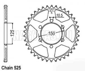

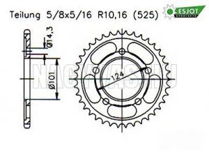

Nem ugyanaz a kettő. A Superduke-al egyezik meg.
Szerintem veszek egy Esjot 44-es hátsót. Persze várok még pár napot, meg keresgélek, hátha akad valami...
Tulajdonképpen csak a kíváncsiság miatt rövidítenék. Mennyire lesz harapósabb, hasonlók. Itt Eger környékén meg egyébként sincs értelme a 180nak. Mondjuk nem is azért vettem, hogy 200akkal szaladgáljak a seggrakéták után. :)
Magyarázat: SM
nagyvasSM.jpg [ 13.3 KiB | Megtekintve 54084 alkalommal. ]
Magyarázat: Adventure
nagyvasADV.jpg [ 14.93 KiB | Megtekintve 54084 alkalommal. ]

Akkor adok neked én is információt:
Többen, emerikai "Facet" csónak motorhoz gyártott elektronyos cuccot használunk, ami nagyon patentnak tűnik!
Facet.JPG [ 31.25 KiB | Megtekintve 53838 alkalommal. ]
