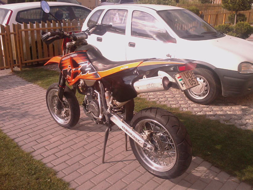

Petya, csak a szívritmusod érdekében...
ktm.jpg [ 114.27 KiB | Megtekintve 30184 alkalommal. ]
Húúúúdeszééép!!!! :yeah
Köszi!!! 97-es?
Köszi!!! 97-es?
Ne öregítsd már ennyire!!!! 98-as :wow:
Amúgy kösz a dícséretet, de csak a csúcsszuper kutyacsontod miatt néz ki így. Gondolom látod rajta...
