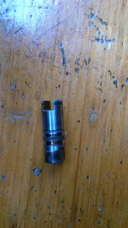

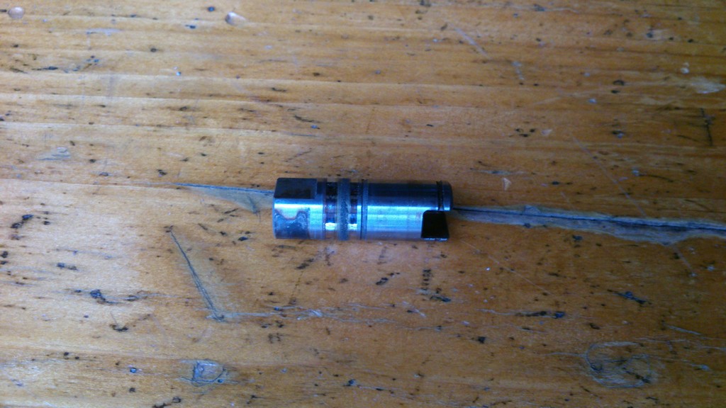

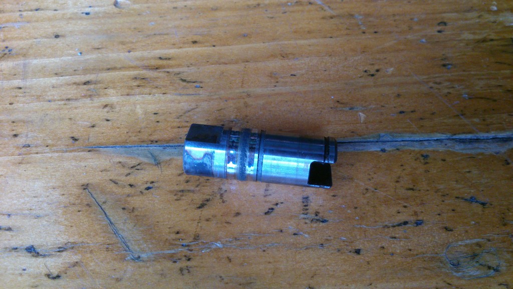

A tengely...
DSC_0608.jpg [ 94.77 KiB | Megtekintve 44940 alkalommal. ]
DSC_0609.jpg [ 150.67 KiB | Megtekintve 44940 alkalommal. ]
DSC_0611.jpg [ 138.12 KiB | Megtekintve 44940 alkalommal. ]

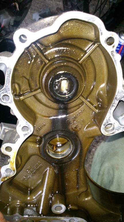

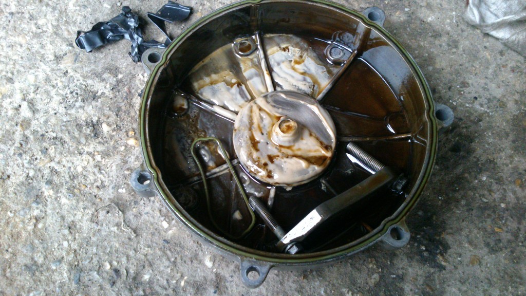

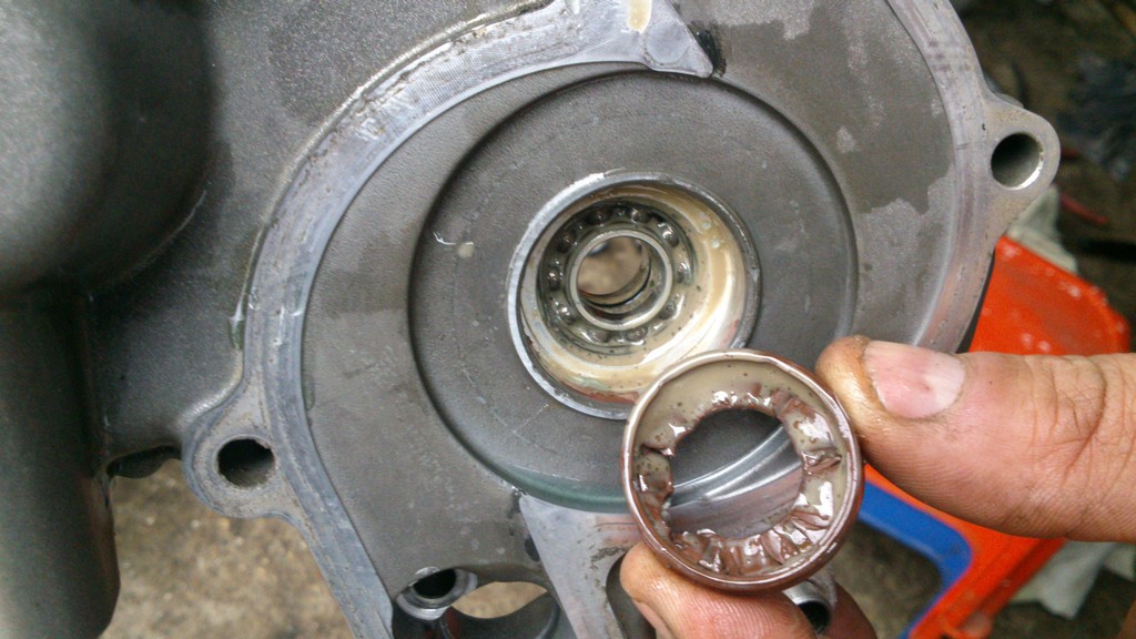

HozzászólásElküldve: 2013 márc. 09, 15:41
Hát asszem' nem baj, hogy belefogtunk a vízpumpa-projektbe :!: :O
Folyt az olajtérbe a hűtőfolyadék rendesen :!: :-(
DSC_0604.jpg [ 116.59 KiB | Megtekintve 44946 alkalommal. ]
DSC_0605.jpg [ 195.76 KiB | Megtekintve 44946 alkalommal. ]
DSC_0610.jpg [ 152.24 KiB | Megtekintve 44946 alkalommal. ]
Ugyemegmondtam :-)
