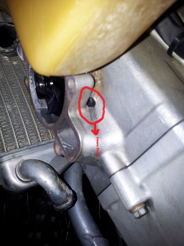

Sziasztok, segitsegetekre van szuksegem sokkat olvastam itten de nem talaltam ilyen problema megfejtest eddig kerem aki tudd segitsen.
Egy 400 EXC van 2001 evjarat, mult heten tanulgattam motorozni amikor kisse felfort a vizzem, aztan otthon eszre vettem, hogy egy kis jukbol jon ami a vizpompa mogott van. Levettem a vizpompat hatha talalok egy kiszakadt pakolast es megoldom a cserejevel a gondomat de nincs gond a pakolassal es nem tudom mi tevo legyek tovabb....... kerlek segitsetek mert kerestem szervizt de kis varosomban nincs ilyen.
20121009fojik.jpg [ 74.74 KiB | Megtekintve 13344 alkalommal. ]

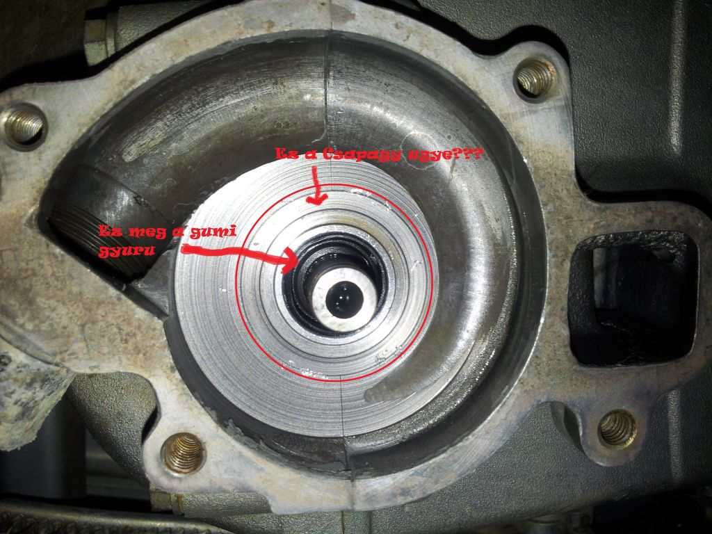

Na itt ujra elakadtam ugyanis nem az van amire szamitottam, ugyanis a videon kilehet venni a csapagyat es ugy kell kicserelni a O gyuruket, nekem meg egesz maskep nez ki a cuccos, es nem ertem hogy lehet ebbol kivvenni a csapagyat de foleg nem a gumi szimeringet....... aztan kipiszkaltam a szimeringet de kerdes hogy milyent kell vegyek es hogy rakom oda pontosan vissza???
20121010_161736kkkk.jpg [ 163.44 KiB | Megtekintve 13323 alkalommal. ]

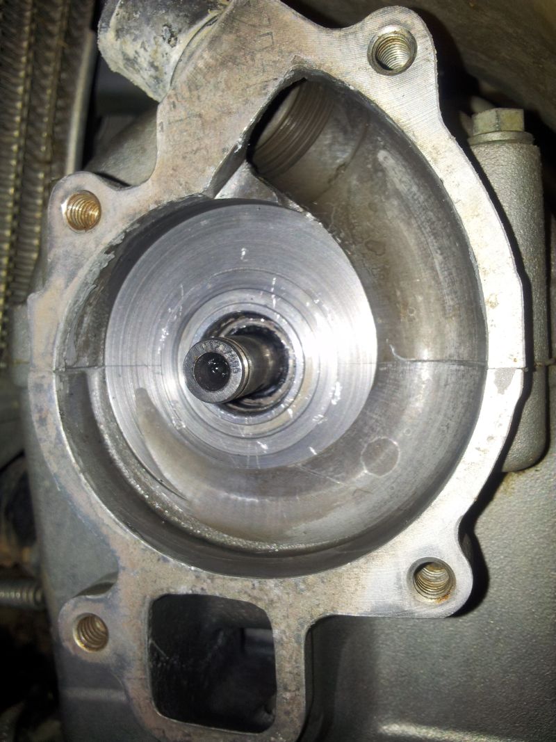

Ja es igy nez ki amikor kipiszkaltam belole a gumi szimeringet, tudom lehet nem kellet volna de mas valasztasom nem volt hiaba forogtam korulotte mint libafos a levegobe, mert csak kipiszkalni tudtam darabokba es ennyi......... hogyan tovabb???
20121010_174001kkkkkkk.jpg [ 189.91 KiB | Megtekintve 13322 alkalommal. ]

A tengely külső átmérőjét megtudod mérni, a házat, amibe a szimering beül, valahogy azt is megtudod mérni, a kipiszkált darabok közül pedig csak megtudod állapítani a vastagságát, erre a három méretre van szükséged, egy csapágyboltos ebből tudni fogja, hogy mikell neked!

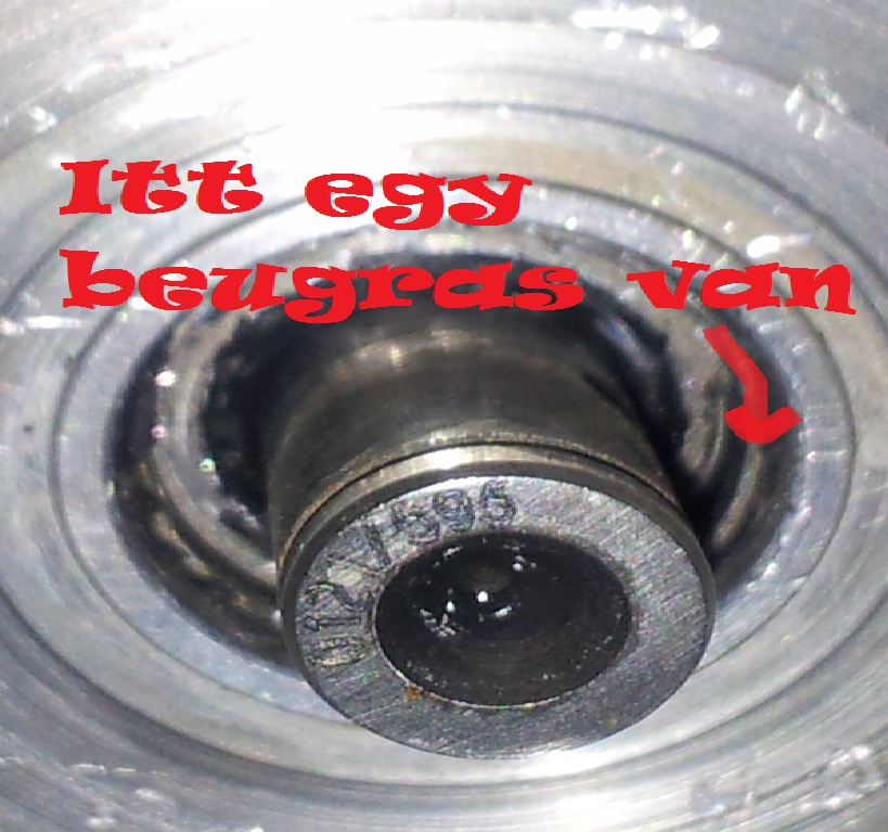

Ja es a tengelyt meg tudom merni de a kulso haz valahogy lepcsos vagyis nem sima felulet, van 2mm ami nagyobb aztan beljebb egy fel mm kisebb a belterulet. tudom hujen fogalmazok azert teszek kepet.
Beugras.jpg [ 181.95 KiB | Megtekintve 13318 alkalommal. ]

Nem vagyok benne biztos, de lehet azt a csapágyat csak befelé tudod kiszedni, miután kivetted a vezérműtengelyt, mivel annak a végén van a vízpumpa lapátkereke!
A kiszedett szimeringről vagy a darabjairól nincs képed esetleg?

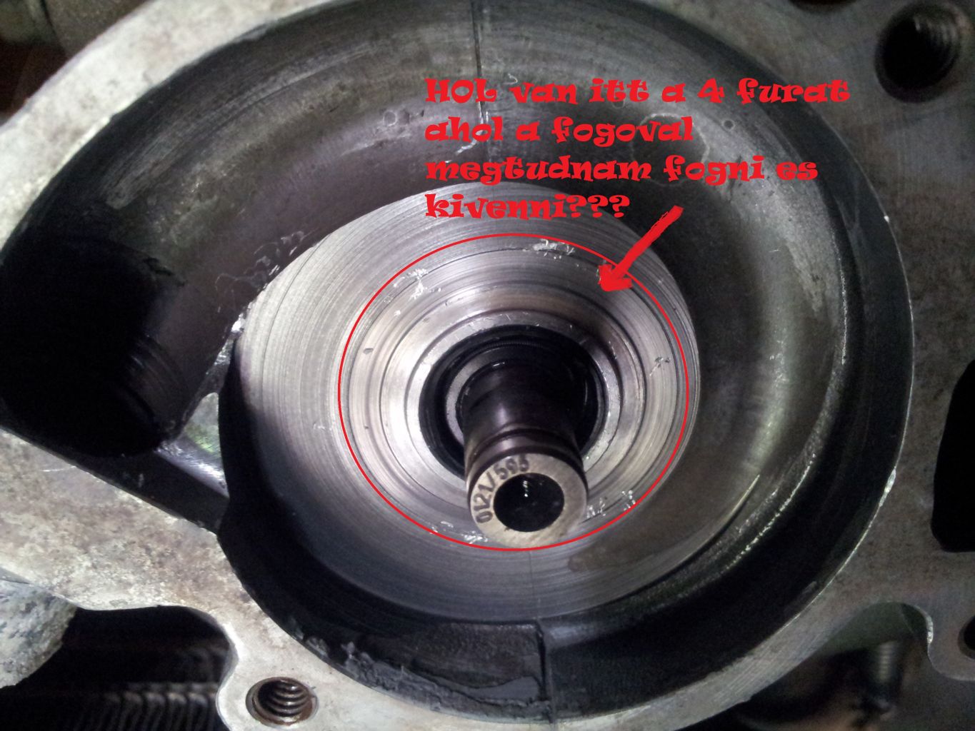

Csatlakozott: 2012 aug. 01, 20:30
Sikerult megoldanom a kipiszkalt szimering helyet vettem mast es szepen ovatosn a hejee preseltem aztan osszeraktam es sehol egy csep hutofojadek. De kerlek az en kepemen mutasd meg azt a "négy furattal ellátott, a videon fogóval kihúzható kívülről bordázott tartó" dolgot mert en ilyet nalam nem lattam, vagyis igen de nem 4 furatal sem 2 ovel ahogy a videon van nalam egy furat sincs eert nem tudtam kivenni es O gyurut cserelni rajta es mogotte. Es nem kotokedni akkarok csak furcsalom hogy nekem mitol mas??
20121010_161754furatalll.jpg [ 191.89 KiB | Megtekintve 13300 alkalommal. ]
