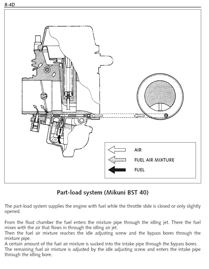

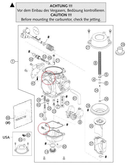

 Hozzászólás témája: Re: Műszaki gond, segítsetek légyszi!
HozzászólásElküldve: 2009 feb. 09, 18:58
s8audi írta:
JA! És esetleg találhatok a neten valaho lszerintetek robbantott ábrát a karburátorról???
www.bikebandit.com Itt bármit megtalálsz kolléga.!
HozzászólásElküldve: 2009 feb. 09, 19:04
http://www.bikebandit.com Itt bármit megtalálsz kolléga.!
