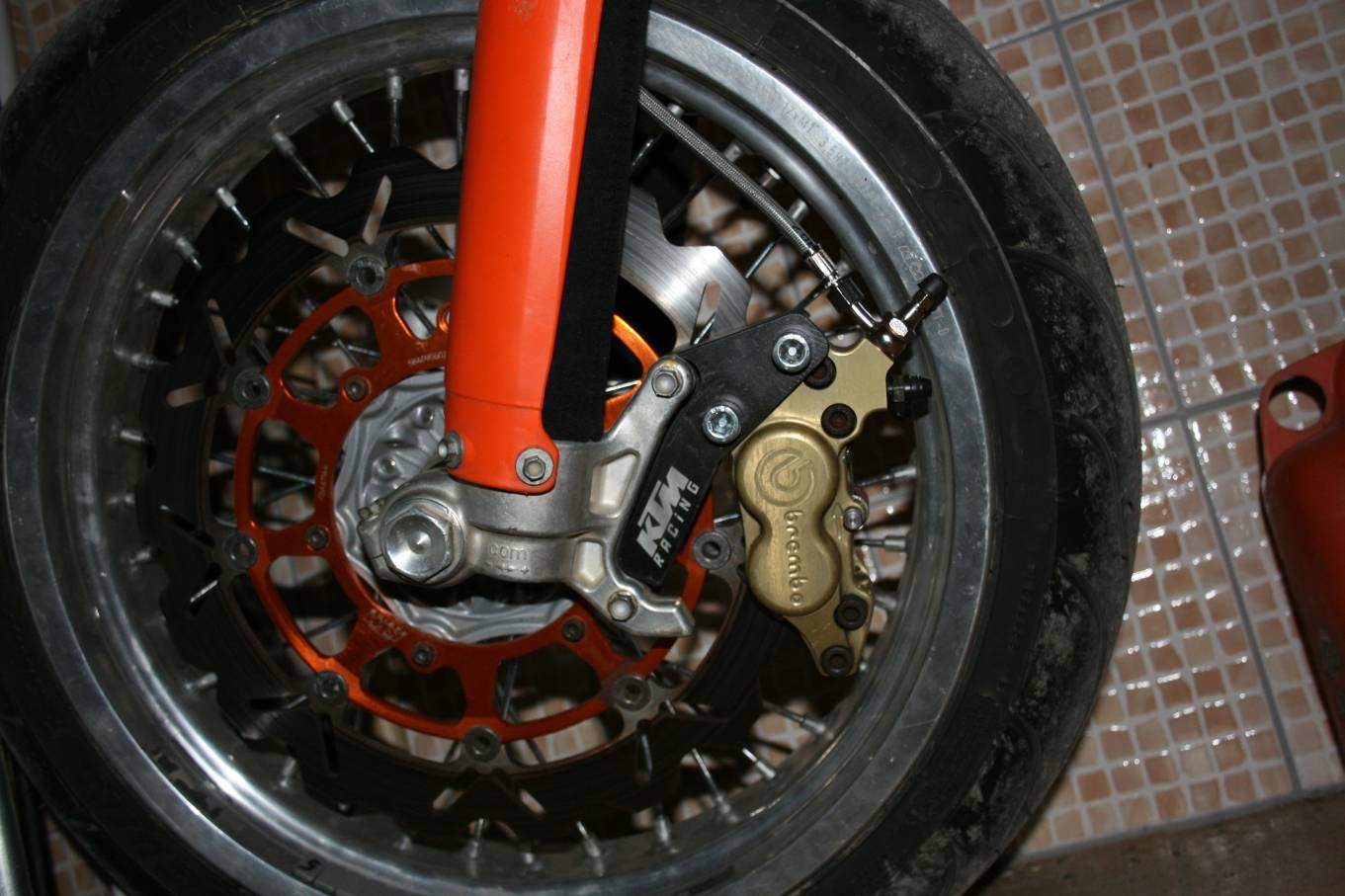

Tisztelt KTM-es Barátok!
Miután segítettetek fékolaj témában, jöhet a féknyereg és fékmunkahenger párosítás.
Itt kell megjegyeznem, hogy nem cél egy gyári smr létrehozása... cél az hogy hétköznaponként egy jól használható supermoto legyen egy 525 EXC-ből. Melyet hétvégen 1-1,5 óra munkával gyári állapotú endúróvá lehessen "visszafejleszteni" .
Tudom, hogy a two in one megoldások eleve kudarcra vannak ítélve, de két motor eltartása drága mulatság meg hát profi sem vagyok, így a lehetőségekhez képest, abból gazdálkodok amim van :-)
Supermoto átalakítás során úgy éreztem, hogy a gyári EXC féknyereg adapterrel történő megtoldása és a 320-as tárcsa nem a legjobb megoldás. Ezt talán nem kell részletezni, sem a fékhatás sem az adagolhatóság nem megfelelő, még egy ilyen amatőr számára is mint amilyen én vagyok.
Venni kell féket! Nincs más megoldás! Elhatározás már meg van...
320-as Brakingwave adott. Adottság sajnos a WP villa is (nem radiális féknyereg rögzítéssel), ez utóbbit le lehetne cserélni ugyan,
de akkor bukom az endúrózást, hiszen 1-1,5 óra alatt nem lehet visszacserélni.
Másik megoldás a "gyári" beringer nyereg beringer munkahangerrel. Ez kissé túlzásnak találom (főleg az árát), nem beszélve arról, hogy a 320-as tárcsát is le kéne cserélni 310-es re.
https://www.ktm-parts.com/mm5/merchant.mvc?Screen=PROD&Store_Code=K&Product_Code=5941301504404&Category_Code=SMBR
Főfékhengerrel együtt még használtan az ebay-en is több mint 150.000 Ft
Tehát marad az ebay és marad a brembo
Hosszú bevezető után abban kérném segítségeteket, hogy milyen brembo féknyerget és hozzá milyen radiális főmunkahengert vegyek?
Valami hasonló 4 dugattyús nyeregre gondoltam:
http://cgi.ebay.de/Brembo-GOLD-Bremszange-Streetfighter-o-KTM-Adventure_W0QQitemZ220339599384QQcmdZViewItemQQptZMotorrad_Kraftradteile?hash=item220339599384&_trksid=p3286.c0.m14&_trkparms=72%3A1229|66%3A2|65%3A12|39%3A1|240%3A1318#ebayphotohosting
és hozzá valami hasonló radiális munkahengerre:
http://cgi.ebay.de/16er-BREMBO-BREMSPUMPE-KTM-LC4-SMR-SUZUKI-APRILIA-HONDA_W0QQitemZ300284397434QQcmdZViewItemQQptZMotorrad_Kraftradteile?hash=item300284397434&_trksid=p3286.c0.m14&_trkparms=72%3A1229|66%3A2|65%3A12|39%3A1|240%3A1318
Meg persze adapter és fémfékcső...
Első kérdés az, hogy szerintetek van értelme 4 dugattyús brembo nyeregnek?
Második az hogy ha igen, akkor ehhez mekkora átmérőjű főmunkahengert vegyek (13-16-19-20mm) ????
Vagy hagyjam az egészet és menjek inkább busszal :-(
KÖSZI A SEGÍTSÉGET!

nekem LC4SM-em volt, KTM narancs Braking Wave féktárcsa és 16-os Brembo radiális fékmunkahengerrel, a WP villa és a 4 munkahengeres Brembo lent az maradt, ahogy volt, mert így egyszerűbb és bőven elegendő bárhova
én mentem vele pályán, hungaroringen, és a széria a melegben elfáradt, beesett a kar, a radiális meg a hullámos úszótárcsa sohasem!
az LC4 SM eladva, így
van eladó ilyen Brembo 16-os radiálisom eladó, kb 3ekm használhattam öss-vissza, mint az új
35e pengő
adok hozzá 2e pengőért Lucas SRQ fékbetétet ha kell, gyári 4 dugós Brembo fékhez nagyon jó, akár gyári, akár a Wave tárcsa
35e pengő

" - Brembo 16mm radiális főfékhenger, KTM gyári alkatrész, egytárcsás fékrendszerhez +fékolajtartály +tartály tartók, ár: 55.000 "
http://www.ktmworld.com/hardparts/ktm_i ... 001000.jpg
ezzel csak azt akarom h benéztem az árát, a tárcsa árát engedtem le... 40-ről 35-re de azt elvitték!
hogy ne essen senki most annyira kétségbe, az aktuális ára az 45.000 de adom mellé a fékbetéteket is! talán még így se rossz, ebayen újként 330 Euro (92ezer)
visszatérve milyen féknyereg?
a Brembo 4 dugattyús gyári LC4 (03-06), KTM Duke II , SMC-k nyerge is ez, szóval elég sok mindenen volt, nem rossz, én olyat keresnék rá vmi jó állapotút
ha van akkor a fém fékcsővel mert ott a fittingeket variálni kell majd, a gyári supermoto fékcsőve jó volt a Brembo 16-osra, arra kell vigyázni h jó előrenyúló kézvédő kell mert a radiális cucc jól kimegy előre, a gyári SM kézvédőt pl kivágtuk h elférjen!

ez amit beraktal, ez szerintem nem a KTM-es mert ott egyformáka dugattyú, most meg nem mondom mennyi, talána gépkönyvében benne is volt
ez a 65 meg 40mm most nem tudom mit takar, mert a dugok átmérője szerintem 3x körül van látod ez is 30/34-es, a 4-es KTM-es brembo szerintem 34/34 de ezt lehet Norbi megmondja, vagy nem :)

65 és a 40mm a felfogatási csavarok távolságát jelenti nálam... a 2006-os EXC-n ez a távolság gyárilag 95mm :-(
Ezért valami adapterre van szükségem. 40mm-est már láttam ebay-en.
Igen közben én is láttam, hogy a henger átmérője 30/34-es :-(

tuti van KTM gyari alaktresz! meg kene nezni az EXC powerpartsot, mert akkor az tuti jo, nem kell varialni!
vagy ktm-sommernel megkerdezni vkit
en most nem leszek 2 napig, de utana lehet megyek Ócsa és megnézem neked ha addig nincs meg weben

jaja ez lesz az 584.13.014.000
mondjuk azt irja h a 2 dugos brembohoz jo, es meg ehhez 583.09.060.000
de ezt nem talaltam meg benne melyik caliper
megtalaltam közbe ez a gyari LC4 SM meg a Duke II meg hasonlók gyári 320-as féktárcsájának a száma
viszont ha ehhez jó, jó a narancs KTM Braking Wave 320-as is, na és akkor meg is van a rendszered
ez a caliper kell
plusz 4 dugós LC4/Duke Brembo, az egyforma dugos (most nem lesz tererom nem tudom megkeresni vonaton)
meg az en radialisom :)

Van már ilyenem (584.13.014.000) de ez csak a 2 dugattyús fékhez jó!
A két dugattyús megoldás hátrányait már a téma nyitásakor ecseteltem.
De idáig nem nagyon találtam 4 dugós LC4/Duke Brembo egyforma dugós nyerget :-(
Láttam már adaptert is 95/40 -est de leütötték előttem :-(

figy ugyan te nezted, de ott a leirasban h 320 mm-eshez is jó! az meg általában a 4 dugattyússal megy nem láttam ilyenhez kettő dugósat sehol
szerintem jobban meg kéne azt nézni akár bemenni Ócsára vizuálni mert nagyon úgy tűnik nekem h azok úgy mennek össze ahogy írtam!

2 dugattyús az összes EXC gyári fékje, ez azt jelenti, hogy csak az egyik oldalon vannak dugattyúk. Ez offroadon meg is felel az elvárásoknak. Ehhez lehet kiegészítőként venni a (584.13.014.000) melyet jelenleg is használok SM-re . Ez az adapter a féknyereg részét képezi ezen csúszik a nyereg, mivel csak egyik oldalon vannak a dugók ezért fékezéskor axiális irányban mozognak. Ehhez való ez az adapter mellyel ki kell cserélni a gyári 260-ast erre. Így ugyan jó a 320-as tárcsához de az akkor is csak 2 dugattyús marad :-(
4 dugattyús nyereghez még nem láttam gyári adaptert, csak kisiparit, de tényleg meg kéne kérdeznem ócsát,

No én is belevau, bár a Sportmotoroson is végigolvastam, csak nem volt időm írni. Most van egy kicsi, hátha tudok segíteni.
Gyári KTM adapter nincs a 95/40-es felfogatásra. Spiegler viszont van, nekem olyan volt. Sajnos már eladtam, viszont tudok annyit segíteni, hogy van egy utángyártottam. Ez elég fos anyagból lett legyártva, ezért erősen elvetemedett, de mintának egy utángyártáshoz jó lehet. Ha gondolod kölcsön tudom adni amíg legyártatod. A lényeg, hogy jó anyagból legyen megcsinálva.
Ha a Brembo Serie 'Oro (arany széria) nyerget akarod megvenni(a KTM Duke-on és SM-en a gyári nyereg), akkor arra számíts, hogy nem fog eredeti állapotában beférni a kerék mellé. Beleérnek a küllők. 3 lehetőség van.

Na végre összeállt a fék. Csatolnék egy képet a végeredményről.
Végül egy nagyon kedves cimborám - aki egyébként CNC marós - legyártotta a hiányzó fékadapter.
Még a KTM logót is rászinterezte :-)
A végeredmény:
- 16 os radiális főmunkahenger
- GALFER fém fékcső
- 4 Dugattyús BREMBO nyereg
- egyedi adapter.
Szóval jöhet a jó idő.
Köszönök minden segítséget!
ps.: ha valakinek esetleg kell valamilyen fék adapter, már be van járatva az útvonal...

Klassz lett. Gratula! =D>
