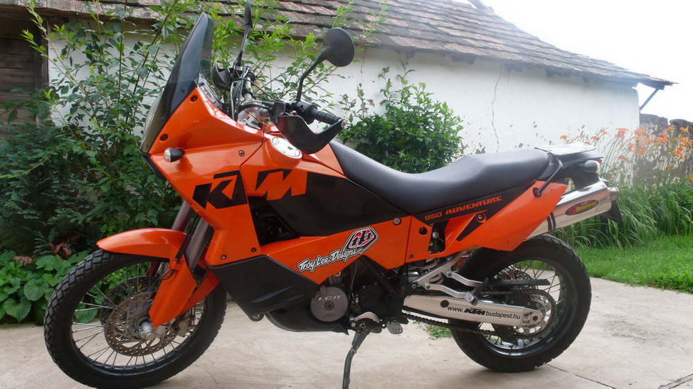

Oké! Úgy néz ki, hogy be állt, a szintje! Ma kerültem vele, és semmi gond nem volt, de képet, még mindíg nem tudok küldeni, meg a váltóm is lelevegősödött, de feltöltötték, remélem most már nem lesz gond.
HozzászólásElküldve: 2010 júl. 07, 13:49
lehet rájöttem!
P1010673.JPG [ 211.94 KiB | Megtekintve 34338 alkalommal. ]

Gratula!
Vizet figyeld! Bekevert fagyálló természetesen jó bele, én minimum -20-ra keverném, de te tudod. :)
Ha túltöltöd nem gond, simán kimegy a túlfolyón. Ha esetleg vízfogyasztás miatt ürült ki, akkor lehet a "klasszikus" hengertalp/hengerfej probléma, bár a későbbi évjáratoknál ez már nem túl gyakori. De mi mástól ürülhetett volna ki?
Szóval ezt tessék inkább figyelni.
Kormánycsapágy gond nekem is volt, érdemes nagyszervízenként azt is ellenőrizni, meghúzni, mert ha meglazul, akkor "rendeltetésszerű használat" :) mellett gyorsan telemegy vízzel/sárral és berozsdál. Amúgy nem akkora horror a cseréje.

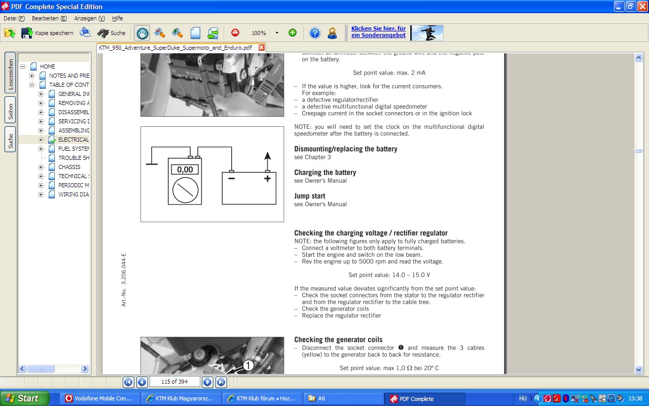

1. Motorban a gyári akksi betegeskedik, 2-3 hét állás után már nem indít. Csepptöltőn 1 nap után már indít, pár 10km mozgolódás után megint jó napokig a vas. Decemberben új akksi megvesz, májusban beépít. Beépítés után a vas pöcc-röff.
2. Pünkösdi erdélyi túrán semmi gondom.
3. Júniusban a szokásos csapattal lemegyek Alsóörsre, páran beállunk a felvonulásba is poénból. Jól nézett ki a csuromsár vas a kiglancolt tömegben, meg is dícsérték. :)
Lassú tempó, venti gyakran bekapcsol. Ja, meg az út szélén különféle gyanús egyedekkel eledek szóba, de szerencsére a rend éber őrei észreveszik a szorult helyzetemet és kimentenek... ;)
Gurulás vége felé motor furcsán viselkedik, alapjáraton leáll a műszerfal (blokk jár), csak gázadásra tér magához. Gondoltam félreállok, megvárom amíg elmennek, aztán továbbmegyek, egyenesen a szállásra, megnézni a drótokat, hátha meglazult egy csati valahol.
Elhalad mindenki, indulnék, önindító csak kerreg. Mázlim volt, volt egy minimális lejtő, elérem rajta a 13km/h-át, ez kettesben elég is ahhoz, hogy azonnal beröffenjen a vas. No, akkor akksi kakukk, kicsit nagyobb kört megyek a szállásig, hogy töltsön. Kb. 30km-t egyhuzamban, jó tempóban (venti nem egy, hőmérséklet normális). Menet közben a normál helyzet visszaáll, pár km után már alapjáraton is van műszerfalam.
Szálláson újabb próba, motor nem indul. Szerencsére a barátom jól felszerelt, előkerül 2 motoros akksitöltő és egy akksi indítóáram teszter. Utóbbi szerint az akksi kuka, 12V körül van alapból, de indítóáram-teszten visszaesik 2-re.
No, azért rakjuk rá töltőre.
A kisebbik töltő nem sokat tud kezdeni vele, a nagyobb (kijelzős, állapotmérős, stb.) kiírja, hogy az akksi rendben, töltöttség kb. 20%. Rajtahagyva kb. 20 óra alatt maxra nyomta az akksit. Teszter szerint akksi tökéletes, mér kb. 400-500A indítóráamot, a feszültség alig esik.
No akkor gyanú a motorra terelődik, nézzük a töltést.
Motor azonnal indul a töltött akksival, alapjárat, 12,5V, 5000-es fordulaton, 12,8V a feszültség az akksisarukon. Ez durván kevésnek tűnik.
Lelkes szakkollégának (Bálna aki ismeri :) ) rögtön vannak tippjei + online utána is néz a rajzoknak. Azt javasolja kerítsem elő a generátorról jövő vezetékeket, van egy 3-as csatlakozó, az olasz vasakon az szokott beolvadni, ellenőrizzem. Voltak alaposabb javaslatai is, hogyan mérjünk töltést 4 vezetékkel, meg előzzünk meg földrengést birkavesével, de ezeket az elektronikai "gyakorlatom" (hiánya) miatt elvetettem.
A csatlakozó az akksi feletti alu összekötő elem alatt lakik, hozzáférni az akksitartó és a tank összekötő elemek lebontásával lehet. Csatlakozó ránézésre jó állapotban, szét nem jön. Kicsit piszkáljuk, van WD-40 meg ráolvasás, végül szétkapjuk. Belül dugig van sárral, de a felületek nem tűnnek korrodáltnak.
Csatlakozó kitakarítása után a töltés alapjáraton 13,2, 5000-es fordulaton 13,8 körül. Pillanatokra megcsippantja a 14V-ot, de mindig azonnal visszaesik.
Öröm é' bódottá, megvan a hiba, az összeszerelésnél a szopások már egészen jókedvűen telnek. Azért elbeszélgetnék azzal, aki a vas akksi körüli részét összeszerkesztette... No mindegy.
4. Tegnap este gurulás Bp. környékén. Otthonról indulva a vas pöccre indul. Tekergés a Pilisben, egy kis markolatfűtés (eső után meghűlt a lég), egyik megállás után már nem indul. Szerencsére akadt lejtő. Gurulva azonnal beröffen. Következő megállás szerencsétlen módon sík területen, ott sem indul. Szerencsémre akad két vállalkozó szellemű arrajáró, akik betolnak. Én hiába futkározom a vassal, ha nem ülök rajta elcsúszik a hátsó kerék...
Most szépen otthon figyel a technika. A régi akksi hetek óta csepptöltőn (már nem tudom miért raktam oda, de most jól jön).
Tippek?
Új akksi szart be? Hogy lehet, hogy töltő tudja tölteni, de a motor nem?
Töltést mérjem újra ha beindítottam a vasat? Ha más mint 3 hete, az mitől lehet? Azóta állt a motor, nem lehet megint sár a csatlakozóban.
Régóta szar a töltés, emiatt ment gallyra a másik akksi? Akkor miért volt jó egészen kevés mászkálás után megint napokig?
Milyen feszültséget mértek a motorjaitokon az akksisarun álló motornál, alapjáraton és 5000-es fordulaton?
Ha a töltő feltölti az akksit, a motor generátora annyit tud rajta segíteni fordulaton, hogy elmúljon a műszerfal leállása (tehát szintén tölti), akkor miért nem tudja annyira tölteni, hogy el is indítsa az önindító? Mintha a generátor csak pár%-ra tudná felölteni...
Gyűlölöm az elektromos hibákat...
tippem fesszab, sajna tök hülye vagyok elektronikához igaz Ath, de nálam az volt a bibi egy másik vason hasonló hibáknál, a meleg és összeolvadás furcsa, asszem enyémnél messze észerű határ felett kapott a vezeték generátortól és nincs gond vele...

Nekem nem is olvadt össze, csak Bálna bácsi az olasz gépek összeolvadási hajlandósága miatt javasoltam megnézni. Ez a KTM-nél a sárral teli csatlakozóban mutatkozott meg... :)
Fesszab: gondoltam én is rá, ezt még nem mértem ki (nem tudom hogyan kellene), ill. a csatlakozó kitakarítás után úgy tűnt jó értékeket mérek. Azért kértem a nagyérdeműt, hogy aki teheti mérjen rá a sajátjára, hogy tudjam, mi a normális, mit kellene látnom.

Kukkants rá a fő relé környékére a jobb oldali oldalsó részen. Ha sokat malackodtál a motorral, akkor ami ott van összekötő lemez az korrodálódhat erősen. BigZé is valami hasonló gonddal küszködött.

Nálam a helyzet változatlan. Szétszedtem az indítórelé környékét. A főbiztosíték kicsit saras volt, megtisztítottam. A relé csatlakozói elég lazák voltak, meghúztam őket. Mást nem találtam. Régi akksival megmértem.
Beszerelve: 12,6V, alapjártaon 12.2V, nagybobb fordulaton 12,4V-12.6V. Megy Ócsára, egyéb hibákat nem tudom hogy tudnék kimérni.

14-15V nagyon sok lenne. Ezeket az akksikat 14V felett nem szokás tölteni, nem szeretik.
Nem érzem annyira kevésnek a töltési feszültségedet, biztos, hogy nem az akksi halt meg? Tudok egyet adni ha tesztelni szeretnéd. :)
Hol láttál ilyen töltési értékeket a manualban? Az enyémben csak az volt, hogy külső töltővel hogyan töltsük az akksit...
Mondjuk a csatlakozók szétszedése (akksi feletti + a főbizti környéki csatlakozóké) nem árt mielőtt elásod a vasat. :)
A durrogás inkább gyújtás/gyertyagondnak tűnik, nézd meg a pipák a helyükön vannak-e, gyertyák szintén rendben és a kábelek is érintkezősnek látszanak.
No, úgy látszik a probléma megoldva. Fesszab gond volt, legalábbis azt cserélve rendes töltésem lett.
faszom szepy, beléptem a klubodba, tegnap betolás 2esben, majd hazafelé már durrogás épp hazaérkezés, most reggel méregettem alapjáraton 12,6-7 fordulaton 13,5 kevésnek tűnik illetve ha lehúzogatom a generátort, 2-nél csökken a töltés harmadiknál emelkedik :( nme jó jel, ja kérdezted az értékeket manual szerint 5000-es fordulaton 14-15 volt kellene generátor kábelek ellenállása max 1 ohm 20oC (na ezt nem tudom mérni)
HozzászólásElküldve: 2010 júl. 17, 13:47
ja, a durrogás amikor lefullad a motor és újraindul...
töltés.jpg [ 202.76 KiB | Megtekintve 34351 alkalommal. ]
