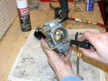

Megjegyzés:  Egy pillanat alatt kicserélheted a fúvókát a motoron, az úszóház aljáról le lazítod a 17mm –es csavart.
VIGYÁZZ  NEHOGY FELAZÍTSD A KIS HÉZAGOLÓT AMIN FELFEKSZI K A FÚVÓKA!!!

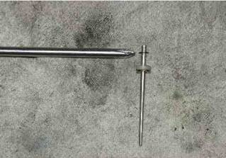

Tû & Tû beállítás
A gyári tû jó. A gyári tû beállítás jó. ( kúposság,hossz, stb.)
Rakd a gyárilag,  középre állított szintezõ lemezt ,alulról a második helyre.

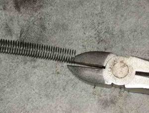

• „tuskó”-ból szedjük ki a rugót
• Csak SUPERMOTO-nál vágj ki 4 menetet a rugó tetejébõl. NE VÁGJ KI 4-NÉL TÖBBET!!!
• OFF-ROAD gépnél Jó eredményeim voltak 2 menet kivágásával anélkül hogy túlzottan zavart volna a „tuskó” bukkanóknál valóbemozdulása.
Nem kell feltétlen ez az átalakíás  off-road –nál, saját felelõségedre csináld ha csinálodmások jelezték hogy nagy a „tuskó” belengése emiatt rakoncátlankodik a gép.
• Ha újra meg kéne tennem , akkor is kivágnék 2 menetet.

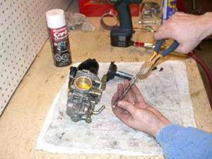

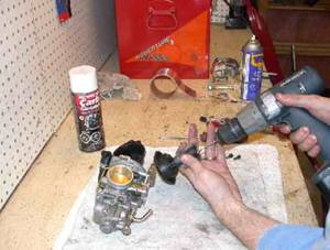

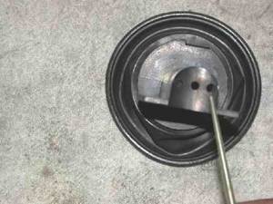

  „Tuskóba” fúrt lyukak
Egy éles 1/8-os fúró felhasználásával, lassan fúrjuk ki a „tuskó” alján lévõ két szélsõ lyukat.
Légy óvatos ne lyukaszd ki az anyagot, hanem fúrd át.
Nagy fordulattal és kis nyomással!

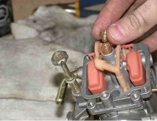

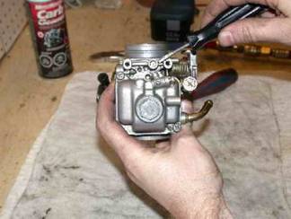

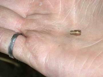

Vezérlõ „Kör”
Hogy megnöveljük a gázreakciót 1/8 –tol ¼ -ig, ahhoz dúsítanunk kell a vezérlõ kört.
Ezt úgy tehetjük meg hogy a gyári 1.2 lég fúvókát kicseréljük 1.1-re
Mikuni fúvóka  BS30/97
Ez az 1.1
Megjegyzés…
Néhányan azt mondják hogy a benzin fúvóka /ami az úszóházban van /45-rõl eggyel dúsabbra  47,5-re valócseréje jobb mint ha a levegõ fúvókáját változtatjuk
• hát nem tudom
• a vezérkörnek két vége van az egyik a max levegõ a másik a max benzin elvileg hasonló eredményt kellene kapni
Vagy az egyik vagy a másik, de ne csináld mind kettõt.
Nos szerintem is jobb a benzin fúvókás változtatás.
